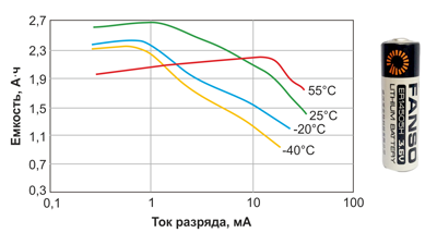

    Рис. 1. Влияние температуры на энергоемкость батарейки ER14505H
    Зависимости емкости от нагрузки литий-тионилхлоридной (Li-SOCl2) батарейки ER14505H при различной температуре будут соответствовать графикам, изображенным на рис. 1. Максимальная емкость 2.7 А*ч, являющаяся паспортной для данного источника питания, достижима при 25 °C и токе потребления 1 мА, если выполнено важное условие – малое время хранения батарейки.
    С момента производства до начала эксплуатации может пройти некоторое время, однако спецификация приводит данные для свежей батарейки с датой изготовления не более 60 суток (ГОСТ Р МЭК 60086). Некоторые производители этот срок уменьшают до месяца. В результате длительного хранения или простоя устройства происходит снижение емкости вследствие саморазряда, а у некоторых типов батареек – возникновение пассивации. При больших сроках эксплуатации в 10…15 лет, которые вполне типичны для батареек на основе лития, снижение емкости может произойти из-за недостаточной герметичности корпуса и бесполезного расхода лития в результате его реакций, вызванных влажностью воздуха. На практике, при относительно коротком сроке эксплуатации, влажность несущественно снижает ресурс первичного источника тока, но при больших сроках этот фактор обязательно должен учитываться разработчиком. При этом решение может быть достаточно простым, например, вместо батарейки CR123A выбрать CR17335E. Компания FANSO EVE Energy производит данные источники питания в корпусах одного и того же типоразмера, их характеристики схожи, однако у CR17335E корпус более герметичен (в документации могут быть указаны его технические особенности). Вследствие этого влияние влажности при длительных сроках эксплуатации будет минимальным. Такое решение приведет к незначительному повышению стоимости, и если в большом сроке (более 5 лет) работы батарейки нет нужды, то экономически более целесообразно установить CR123A.
